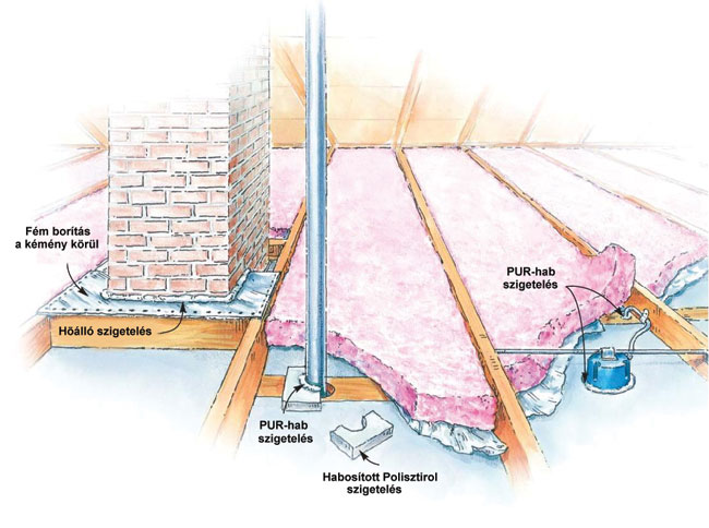

Beépített magastetőknél a szilikátszálas hőszigetelőket jellemzően a tetőhéjazat alá, a szarufák (illetve részben a szerelt falak) közé helyezzük el. A héjazat és a szigetelőanyag között 4-5 centiméteres átszellőzést biztosító zóna szükséges. A hőszigetelés hatékonyságát egyrészt a szigetelő vastagságának növelésével, másrészt a kétrétegű hőszigetelés beépítésével növelhetjük. Ezzel, a szarufákra merőlegesen rögzített második réteggel megoldódik a hőhídmentesítés is. Az önrögzítő szigetelést akár szakember segítsége nélkül is beépíthetjük.
A szilikátszálas hőszigetelő anyagokat nem fűtött, terhelésmentes padlások kialakításánál is alkalmazhatjuk: a kőzet- vagy üveggyapot tekercseket/lapokat egyszerűen a párnafák közé illesztjük. Egyéb födémek hő- és hangszigetelésére csak kifejezetten terhelhető szigetelő-gyapotlap alkalmas. A szigetelőanyag egyrészt az aljzatbeton, másrészt közvetlenül a melegpadló alá kerülhet.

A tetőtéri hőszigetelő anyagok másik nagy csoportját a népnyelvben csak „hungarocell"-ként emlegetett polisztirol termékek alkotják. Két típusuk van forgalomban, az EPS (expandált PS) és az XPS (extrudált PS). Univerzális szigetelők: tetőtérben szarufák között és felett, tetőtérben ferde falon és mennyezeten, terhelt padlásfödémeknél, közbenső födém lépéshangszigetelésénél, szarufák hőhídmentesítésénél stb. alkalmazhatók. Könnyű velük dolgozni (kis súly, egyszerű méretre vágás és rögzíthetőség, allergizáló-por mentesség), ezért a kivitelezők körében nagy népszerűségnek örvendenek.
A PS habok hőállósága a szilikátoknál kisebb (70-90 °C), ezért tűzzárásra nem alkalmasak. Az EPS csoport termékei 2-4 térfogatszázaléknyi vizet felvehetnek, ezért úgy kell beépíteni, hogy nedvesség, páralecsapódás ne érje. A kissé drágább XPS tömörebb, ezáltal vízfelvétele elhanyagolható, lényegesen jobb a nyomószilárdsága, hőszigetelő képessége. Ezek a tulajdonságok elsősorban a zöldtetők, fordított rétegrendű lapostetők, nagy terhelésű födémszerkezetek kialakításánál, magastetők szarufák feletti teljes felületű – hőhídmentes – hőszigetelésénél jelentenek valós előnyt.
