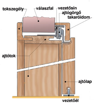

Fal előtt futó ajtók
Ez a megoldás viszonylag egyszerűen megoldható, és csak kevés átalakítást igényel. Hátránya, hogy olyan szabad falfelületre van szükség, ahol nyitáskor az elé sikló ajtólap mozgását semmi nem akadályozza. Szerencsés esetben a szekrények mögött is elférhet az ajtólap, de ehhez a kiviteltől függően kb. 8 cm-nyi távolságot kell biztosítani az ajtólap akadálymentes mozgatásához. Akkor hatásos az eredmény, ha a szekrény teljesen elfedi a mögé csúszó ajtólapot. Ez 230 cm magas ajtók esetén elég könnyen megvalósítható, bár a vezetősínt és a gurulókocsit takaró léc még tovább növeli a szükséges távolságot.
Belsőépítészetileg nagyon attraktív megoldásokat lehet megvalósítani, ha a térleválasztó üvegfalként kerül kialakításra, amelynek mozgatható szárnyát ugyanolyan kialakítású fa-, vagy fémkeretes üvegajtó képezi. Kétszárnyú megoldásokra akkor van lehetőség, ha a teljes válaszfalat ilyen utólag beépített szerkezet alkotja, és a tolóajtók kétfelé nyithatók. A vezetősíneket a hozzá tartozó az ajtólapok súlyához igazodva kell kiválasztani, és a guruló kocsikat is megfelelő burkolattal kell lefedni. Az ajtók zárását az éleken kialakított rugalmas tömítések biztosítják, oldalt és alul pedig a huzatkizárásról az ajtólap élére szerelt kefés fedőcsíkok gondoskodnak. A túlnyitást minden ilyen vasalatnál beépített és állítható fékszerelvény-, az ajtó alsó megvezetését pedig a padlóba süllyesztett vezetősín és az ajtó élébe szerelt vezetőélek biztosítják. Dekoratív kialakításukhoz többnyire igényes szakipari munka szükséges, különösen az ajtólapok kialakítása tekintetében.
