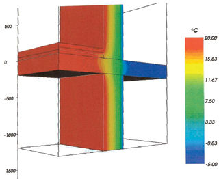

A Liapor beton alkalmazásánál figyelni kell, hogy a betonfelületet kb. 1 centivel a szint alá kell húzni, mert a beton szilárdulásánál a felületen lévő golyók a kötés közben kiemelkedhetnek. Erre egy 1 cm vastag cementhabarcs simítás jön másnap. A kavicsbeton és Liapor beton együtt betonozható, csupán egy munkahézag megszakító lemezt kell közéjük tenni. Az ábra a hőmérsékleti eloszlást mutatja egy ilyen erkélyen. Látható, hogy belül a felületi hőmérséklet mindenütt 12 °C-nál magasabb, így a páralecsapódás és penészképződés veszélye nem áll fent.
