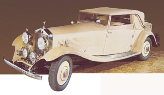

A múltkoriban kérdezte tőlem valaki, hogy miért nincs Rolls makett a gyűjteményemben? Mert nincs ilyen autómakett a placcon. Bár van a birtokomban egy 1908-as "Ezüst Szellem" replika, ám az olyannyira méret-torz, hogy bele sem fogtam. A minap azonban Juhász Péter gyűjtőtársam a fent említett Rolls kittel nagy örömöt szerzett. Régi, de egyben vadi újnak számító 1:16-os jószág. Gyorsan kiderült ugyanis, hogy 1979 után már "futott" néhány évig a Revellnél, majd eltűnt, de most újra megjelent a színen. E régi Sedanca Coupe makettje elég igényes részletezettségű, eredetije pedig kansasbeli antikvitás. Karosszériáit a new yorki Brewster cég készítette, vonalait H. J. Mulliner karosszériatervező formálta meg. Makett ritkán szerzett ilyen örömöt, mint ez a sportos kivitelű Phantom II Continental típus.

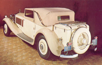

Első pillanatra ugyanazt hittem, hogy egy mai "vágott tetejű", átépített járgány, mert a szélvédője bizony elég alacsonynak tűnt. A gyorsan előrángatott szakirodalom viszont azonnal bizonyította, hogy eredeti, és nagyon ritka változat volt a makett alapja. Két tónusú, krém és világos drapp színű fényezése kissé "amerikás", ennek ellenére mint egy előkelő angol telivér, olyan ez a négyüléses, kétajtós Coupe. Fekete színű RR emblémája pedig arra utal, hogy már Royce halála után készült. A Phantom II volt ugyanis az utolsó eredeti Rolls-Royce széria, amelyet még a legendás konstruktőr páros gyártott. A piros RR emblémát e szomorú esemény után változtatták feketére.
Számos egyedi változata ismert, amelyeknek alapja a 40/50-es sorozat volt. Karosszériáik a vevők kívánságának megfelelően némileg típuson belül változtak, s lenyitható tetejű változatokban is készültek, egyedi kiegészítésekkel "fűszerezve". A Revell replika eredetije pedig lenyitható tetejű Sedanca Coupe volt.

A tetőről is érdemes néhány szót ejteni. Eredetileg ez vízhatlan bevonatú vászonból készült, és félig-, vagy teljesen le lehetett hajtani. Ez azonban olyan bonyolult megoldású, hogy a modellt célszerűbb félig-, vagy teljesen felhúzott tetővel elkészíteni. A felcsavart vászontetőt ugyanis külön darabként készen kapjuk. A tető valóságosabb hatású lesz, ha a műanyag alkatrész élét elvékonyítjuk, és kívül-belül vékony batisztvászonnal vonjuk be, majd bőrfestékkel, vagy híg selymes olajfestékkel többször átfújuk.
