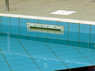

Nagyon fontos a megfelelő vízmagasság beállítása; az első feltöltéskor és a későbbi használat során is. Ha a vízszint túl magas, akkor az ún. szkimeren (elfolyón) keresztül nem tudnak a felszínen lebegő szennyeződések elfolyni, a víz tetején maradnak. Ha túl alacsony, akkor a keringtető szivattyú levegőt szív, kezdetben romlik a hatásfoka, ha pedig víz nélkül marad, előbb-utóbb leég. A megfelelő vízszint az ablak fele környékén van. Figyeljünk arra, hogy az intenzív használat és a párolgás csökkenti, az erős eső növelheti a vízszintet.
A vízforgató berendezés működtetéséhez egy kicsit meg kell ismerkednünk annak felépítésével. A medencékhez általában homokszűrőt használnak, ami egy zárt tartályba helyezett speciális homokból, kvarckristályból áll. A szivattyú a medence felszínéről a szkimeren keresztül leszívott vizet a homok felső részére folyatja, alul pedig a szűrőből távozik a leszűrt víz, és visszakerül a medencébe. A túlságosan apró lebegő szennyeződések átmennének a szűrőn, ezek kiszűrésére ún. pelyhesítő adalékokat alkalmazunk. A pelyhesítő tasakot a szkimer kosarába helyezzük, ahonnan folyamatosan belemosódik a vízbe az adalék. A szer rárakódik az apró szennyeződésekre, megnöveli azok felületét, és így már fennakadnak a szűrőn.
