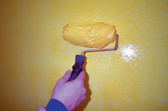

a lehetőségét és tulajdonságait mérlegeljük, mert egymással nem ajánlatos a festékeket keverni, mindegyik csak a saját rétegrendjében garantálja a tartósságot, jó minőséget. A festés gyakorlati részéhez még csak annyit, hogy célszerű a bejárati ajtó melletti falfelületen ajánlott a mintázásban némi rutint szerezni, s fokozatosan, sávonként haladni a nagyobb és jól látható felületek felé. Gyorsabban haladhatunk a mintázással, ha a lealapozott falra egy ember teríti fel a mintázó, vagy lazúrfestéket, a másik pedig a mintázást végzi. Így szinte folyamatos lehet a fal mintázása. A strukturáló hengerek és szerszámok egy idő múlva telítődnek a visszaszedett festékkel, ezért ezeket nedvszívó csomagolópapíron többször áthengergetve, kinyomkodva szabadítsuk meg a felesleges színező anyagtól. Ha különféle struktúrahengereket használunk, a mintázást célszerű előbb egyirányú, pl. függőleges legördítésekkel, a mellette levő sávban pedig felfelé, de a hengert megfordítva mintáznunk a falat. Ez határozott, esetlegesen hullámzó mintázatot ad. Keresztirányú húzásokkal ez a minta finomítható és tompítható. A mintázó mozdulatokat azonban célszerű közel azonos módon ismételgetni, hogy a mintázat nagy felületen azért közel egységesnek mutatkozzon. Ha túlbonyolítottuk, vagy veszélyesen elhibáztuk a mintázást, visszatörléssel korrigáljuk a felületet. Rosszabb esetben pedig akár újra át is lazúrozhatjuk. Lehetőleg egy mintázószínt használjunk, és válasszunk könnyen kialakítható, hengerelhető mintázatot. Lazúrosan márványos mintát ronggyal visszatörölve készíthetünk, ám ehhez már komoly gyakorlat kell, helyette inkább válasszuk a különleges, lazúrba kevert pigmenteket tartalmazó festékeket. Sőt, azon is érdemes gondolkodni, hogy csak egy nagyobb oldalfalat festünk be így, mert a sima matt falfelületek hangsúlyosabbá teszik a mintázott falrészt. Ha jól választunk festéket és eszközt, akkor ténylegesen megszabadulhatunk a túlságosan jellegtelen, homogén matt falfelületektől, és hangulatosabbakká tehetjük a lakóhelyiségeinket, mégpedig saját kezűleg, és költségkímélő módon.
