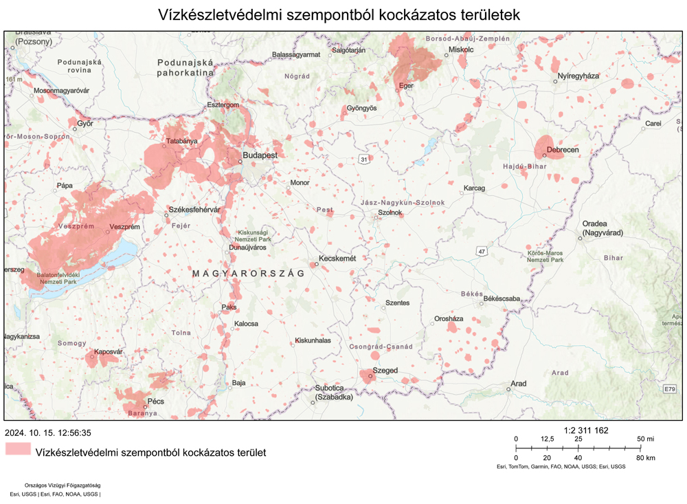

Az Országos Vízügyi Főigazgatóság közreműködésével 2023. szeptember elején elkészült a „vízkészletvédelmi országtérkép”. A térkép meghatározza, hol találhatóak az országban vízkészletvédelem szempontjából kockázatmentes, és kockázatos területek. Hozzávetőlegesen hazánk területének 12%-a tartozik kockázatos területek közé, vagyis, ahol védendő ivó- és/vagy karsztvíz-bázisok vannak.

A 2023. december 31. előtt létesített fúrt kutak 50 métert meg nem haladó talpmélység esetén „automatikusan” jogszerűnek minősülnek, vagyis sem bejelentési kötelezettség, sem vízjogi engedély kérése nem kapcsolódik hozzájuk (mindegy, hogy kockázatos vagy kockázatmentes területen találhatóak-e). A január elsejét követően kialakított, 50 méter talpmélységet el nem érő kutak közül csak azokat nem szükséges bejelenteni, amelyek kockázatmentes területen találhatók a fent említett térkép alapján.
A 2024-től létesített kutak esetén
Ha 50 métert meghaladja a talpmélység, vízjogi engedélyt kell kérni, függetlenül attól, hogy milyen területen (kockázatos vagy kockázatmentes) található. Amennyiben azonban az 50 méteres talpmélységet nem haladja meg, de kockázatos területen található, előzetes bejelentés szükséges a fúráshoz. A vízgazdálkodásról szóló törvénybe 2020-ban vezették be a mezőgazdasági öntözési célú kút fogalmát, amelyek kizárólag mezőgazdasági művelés alatt álló terület mezőgazdasági vízszolgáltatását biztosítják. A kategória a halgazdasági, illetve az állatitatási célú vízhasználatot is tartalmazza.

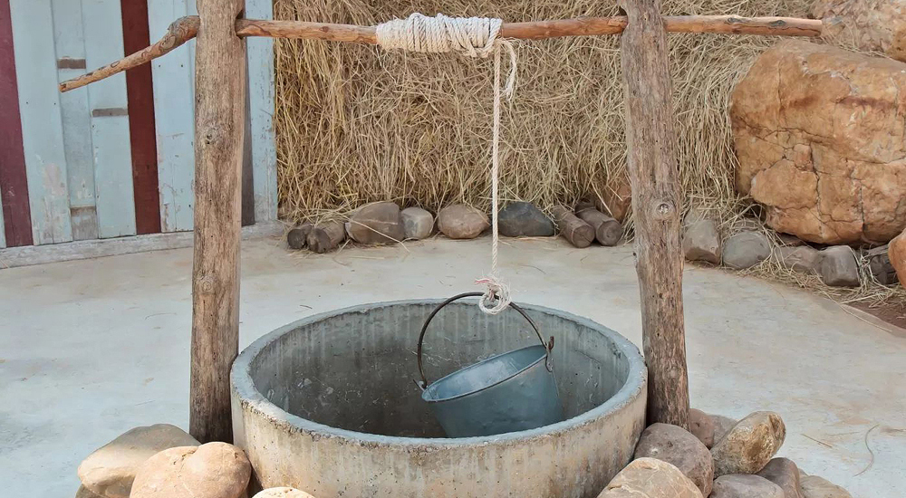

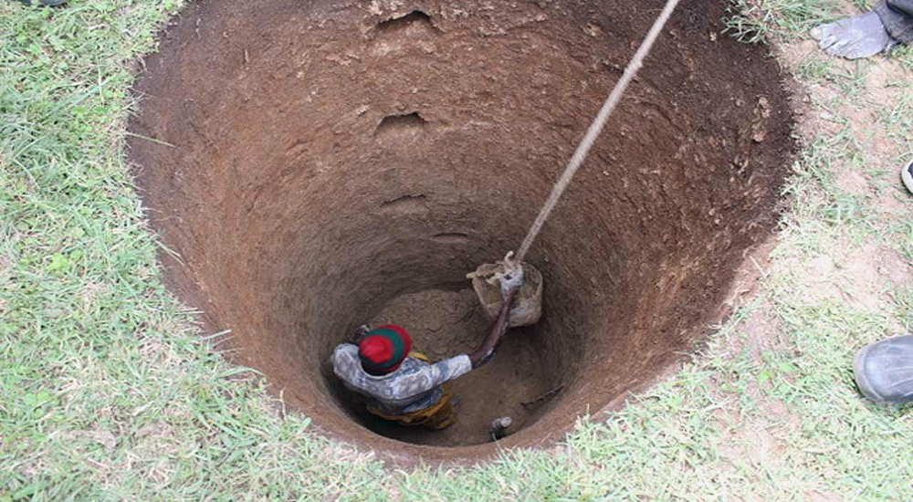

Az ásott kút a legrégebbi, hagyományos kút, régi nevén kerekes kút. Régen szinte minden háznál megtalálható volt. A kútból vödörrel húzták fel a vizet és locsoláshoz, az állatok ellátáshoz, de tisztálkodásra és ivóvíznek is az ebből nyert vizet használták. Az ásott kút elkészítése sok időt vesz igénybe, mivel az ásást követően a kút falát téglával vagy beton gyűrűkkel is ki kell rakni. Ma már akár dekor elemként is megjelenhet, ilyenkor persze nem kell, hogy kútként funkcionáljon.

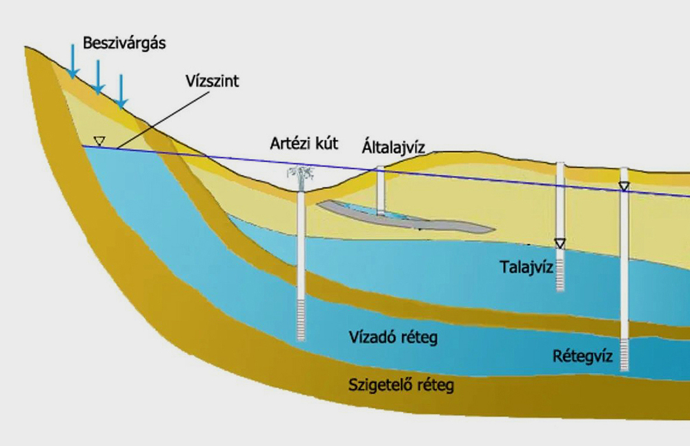

A fúrt kút talán legjobb választás, bár ára ennek a legmagasabb. Egy speciális fúróval fúrják ki, a mélysége tetszőlegesen választható, akár 120 m-mélységig is lemehetünk, attól függően, hogy talajvizet, vagy rétegvizet szeretnénk. A rétegvíz mindig rendelkezésre áll, és ivóvíz tisztaságú, sőt akár a házunk vízhálózata is ráköthető, mivel folyamatos vízadásra képes. Külső szennyeződés nem tud a rendszerbe kerülni, viszont kizárólag szivattyú segítségével tudjuk a felszínre juttatni a vizet. Ez a fajta réteg- vagy talajvíz ivásra is alkalmas, tehát nyugodtan használhatjuk bármire.
A kútfúrás előtt érdemes alaposan átgondolni, hogy milyen célból és mennyi vízre van szükségünk. A környezeti adottságok is fontos tényezők a kérdésben, hiszen nem mindenhol lehetséges kutat fúrni. Az is kiderülhet, hogy nincs is szükségünk kútra és a vele járó költségekre, mert egy hatékony esővízgyűjtő vagy gyűjtőrendszer is bőven elég a kívánt vízmennyiség biztosításához.
A kút mélysége pár métertől akár 120 méterig is terjedhet. A saját felhasználásra szánt kutak általában sekély vagy kis mélységűek. A sekély fúrású kutak mindig talajvízkutak, a rétegvízkutak pedig mindig mélyfúrással készülnek. A természeti adottságoktól függően 50–100 méter mélyből már tiszta ivóvizet nyerhetünk. Emberi fogyasztásra a talajvízkutak vize nem alkalmas, de a rétegvízkutak vizét is fontos bevizsgáltatni, hogy biztonsággal fogyaszthassuk.
