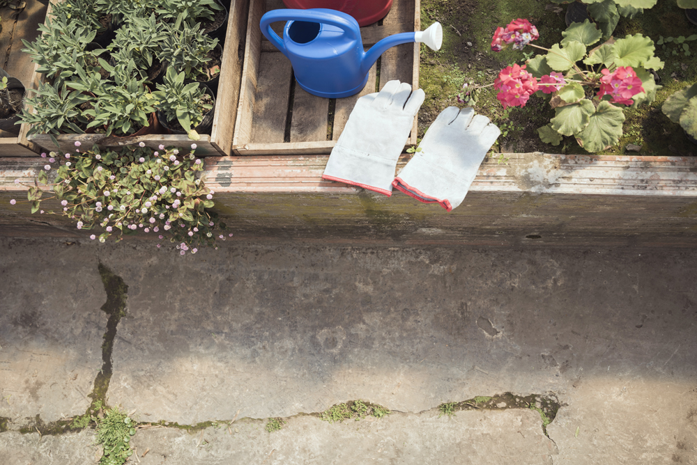

A beton repedése nem csak esztétikai probléma, hiszen főleg kültéren a repedésbe beszivárgó víz télen azzal, hogy megfagy, ezáltal térfogata tágul, tovább rontja az anyag szerkezetét. Akár házilag szükséges egy kisebb rész betonozása, akár szakembert hívunk, nem hátrány, ha a folyamat alapjaival mi is tisztában vagyunk. Ráadásul most egy új kutatás eredménye arra jutott, hogy a textilhulladékok nagy része – a betonba keverve – alkalmas a beton repedésének a megakadályozására.

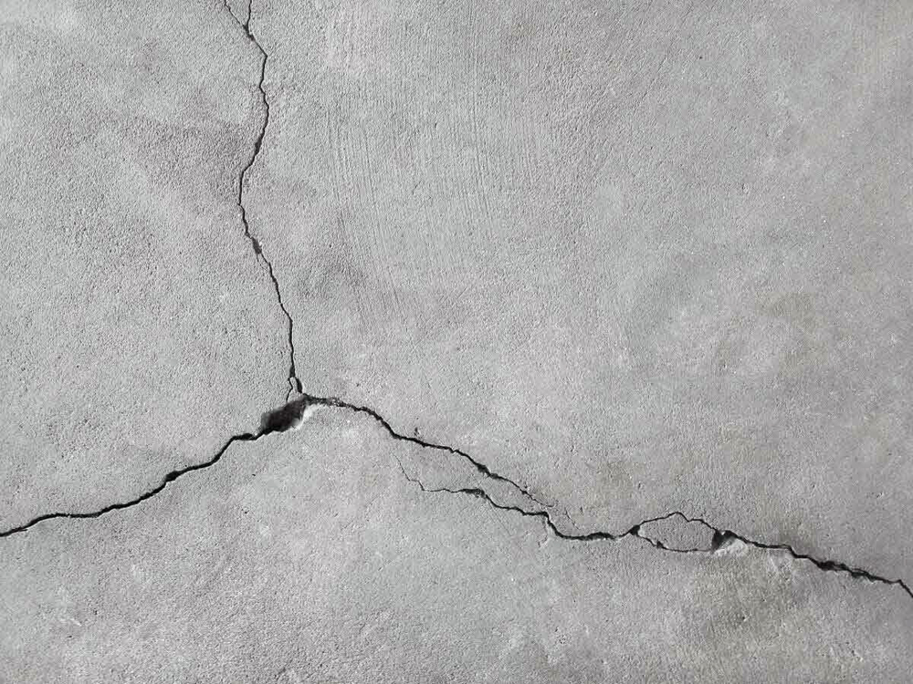

A beton egy nagyon tartós és hosszú ideig jó minőségben „működőképes” építőanyag, amennyiben azt jól csinálták meg. Több részletre is figyelnie kell a kivitelezőnek ahhoz, hogy egy tartós, nagy szilárdságú és nem repedő felület jöjjön létre. A repedések megjelenése nem csak esztétikai probléma, hanem az élettartamot és a szilárdságot is csökkenti. Lássuk az okokat, ami repedések megjelenéséhez vezethet.
A beton megfelelő szilárdságához nem kell sok víz, ám a lakossági felhasználók, rendszerint több vizet használnak a keverékhez, mint az indokolt. Bár a hígabbra kevert beton megkönnyíti az azzal való munkavégzést, ám a felesleges vízmennyiség a szilárdságát csökkenti. A beton száradás közben zsugorodik, aminek alapja a felesleges víz távozása, elpárolgása. E zsugorodás a repedések egyik leggyakoribb oka, mivel minél több víznek kell elpárologni belőle, annál nagyobb a zsugorodás mértéke, ami ha elér egy nagyságot, akkor repedés jelenik meg.

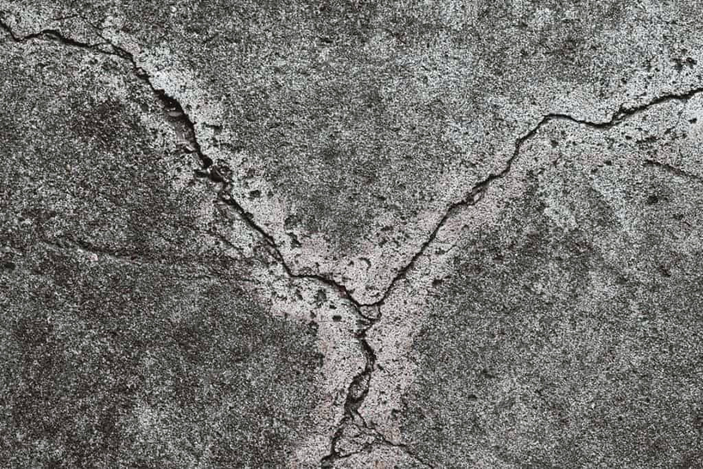

Amennyiben az aljzat nem elég stabil vagy egyenetlen, az a beton megszilárdulása után is gyakorta repedésekhez vezethet. Az aljzat a beton alapja, aminek támaszt kell biztosítani, ha az aljzat miatt a beton mozgásba kerül, megreped. A gyenge aljzat, ami nem eléggé tömör, ha az később megsüllyed, e mozgási feszültség repedést okoz a betonban. Ha egyenetlen az aljzat, akkor hol vastagabb, helyenként  pedig vékonyabb lesz a beton, a vékonyabb részeken pedig kisebb a teherbírása, ami szintén repedéshez is vezet. Az aljzat rossz vízelvezetése is problémás, mert ha nedves a talaj, akkor megduzzad, ha száraz, akkor visszahúzódik, és ez az állandó mozgás is negatív hatással lesz a betonra. Az aljzatot tehát tömörítsük és egyenletesre alakítsuk a betonozás előtt.

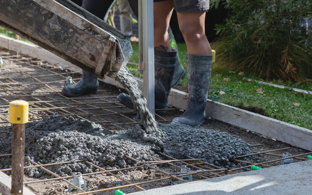

Amennyiben a betonozás szakszerű és jó minőségű, az már fél siker, de később is tudunk károkat okozni a beton minőségében. Ilyen a túlzott terhelés, amikor nagyobb teher hárul a betonra, mint amire tervezve lett. Ha egy kerti betonjárdán átmegy egy teherautó, az nyomot hagy. Csak úgy, mint a helytelen terhelés eloszlás. Ha egy ponton túl nagy nyomás nehezedik a betonra attól is repedhet. Sőt a dinamikus terhelést, azaz például a folyamatos vibrációt sem szereti a beton, mert emiatt szerkezete folyamatosan változik. De a talajmozgás, valamint a nagy hőingadozások sem barátai a betonnak. A beton megerősítése például acélhálóval, betonvasakkal nagyban segít ezeknek a problémáknak a kiküszöbölésében. Sőt a dilatációs hézagok beiktatása is jó hatású. Azaz egy járdát is célszerűbb több kisebb darabból kialakítani, mint egyből.
A betonacél fő feladata a beton szerkezetének erősítése. Ez jellemzően a friss betonmassza elterítése előtt kerül bele a szerkezetbe, szálas vagy rács formában. Az egészen vékony, 6-8 milliméteres átmérővel rendelkező típusok a ház körüli normál betonozási munkálatokhoz tökéletesek, de nagy teherbírású szerkezetekhez 18-20 milliméteres átmérőjű betonvasakat is választhatunk. A szálak 6-12 méteres hosszban kaphatók, ezek méretre vághatók, de hegesztésük nem ajánlott. Helyette, ha szükséges kötözzük ezeket dróttal. A betonvasak kötözésének a célja nem az, hogy masszívabbá tegye a fémszerkezetet, mindössze annyi, hogy a betonvasak addig a helyükön és a megfelelő pozícióban maradjanak, amíg rájuk öntik a betont.

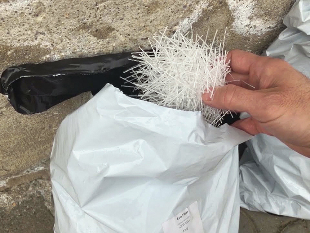

Ezt a technikát az építőiparban már több évtizede használják a beton megerősítésére. A betonacél háló kiváltására alkalmas szálerősítésű betonnal a munka egyszerűbb, gyorsabb és olcsóbb, a végeredmény pedig sokkal tartósabb. Egy polipropilénből készült, nagyon nagy szakítószilárdságú, 0,8 mm vastag műanyag szálról van szó, amelyet hozzá lehet keverni a betonkeverőben a betonhoz, hogy a végeredmény erősebb, tartósabb legyen. A technológia nem bonyolult. A beton összetevőit (cement, sóder, víz és adalékszerek) adagoljuk a keverőgépbe, majd adjuk hozzá a makroszálat a betonhoz. Néhány percig keverjük, és kiöntés előtt is keverjük még a mixer kocsiban, vagy két percig betonkeverőben az anyagot. Ezt követően már használhatjuk is. A szálerősítésű betonnal sokkal egyszerűbb a munka, mint a betonacéllal.
