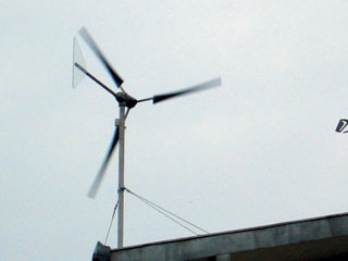

A tipikusan kis szélerőműveket az alábbi két berendezésen keresztül szeretnénk bemutatni. A Southwest Windpower, 400 W átlagteljesítményű AirX, és az 1000 W átlagteljesítményű WHISPER H 80 szélturbinái pl. egy Csepel-szigeti lakóépület energiaellátását biztosítják (1). A Duna parti, kétszintes hétvégi ház tetejére szerelt szélturbinák, a vezetékes árammal el nem látott területen lévő épület teljes energiaigényét fedezik (2, 3). Az első lépésben felszerelt AirX 400 W-os szélturbina az ingatlan világítási energiaigényét szolgáltatta. Az épület egyéb elektromos energiai igényének kielégítésére került felszerelésre a nagyobb, 1 kW teljesítményű Whisper H 80 szélturbina.
A mintegy 6 kg tömegű AirX turbina a tető fölé, kb. 3 méterrel kiemelten került felszerelésre 1"-os rozsdamentes acélcsőre rögzítve (4). Az 1,15 m rotorátmérőjű szerkezet 360°-ban körbeforoghat. Amennyiben csak világítási energia szükséges, akkor ez a kisteljesítményű berendezés termeli a 12/24 V feszültségű áramot max. 400 W-os teljesítménnyel. A termelt áram közvetlenül tölti az akkumulátorokat, vagy az inverteren keresztül 240 V/50 Hz váltóáramot szolgáltatva biztosítja az épület világítását.
9Amikor további energiaigény jelentkezik, akkor kapcsolódik be a rendszerbe a H 80-as 1 kW-os szélturbina. Amennyiben nincs szükség a teljesítményére, akkor automatikusan lefékezi a szélkereket, így az nem termel feleslegesen. A nagyobbik szerkezet az épület külső falára rezgéscsillapító bilincsekkel szerelt 2 1/2"-os rozsdamentes acélcsővel került felszerelésre. Az oldható bilincsek lehetővé teszik a turbina leeresztését, és ezzel igen megkönnyítik annak szervizelését (5, 6).
A 3 m rotorátmérőjű, 30 kg tömegű berendezés automatikusan beáll a szélirányba, ezt a 360°-ban körbefordulható fej teszi lehetővé. A hirtelen nagy széllökéseket a mintegy torziósan 90°-ban elhajolni képes kormánylapát segítségével egyenlíti ki (7). A szélturbinával 12,5 m/sec szélsebességnél termelt 24 V-os, max. 1 kW teljesítményű energia az áramszabályzóba kerül. Ez a szerkezet szabályozza a teljesítményt 12-48 V között a szükségleteknek megfelelően (8).
A szabályozott egyenáram a 2,5 kW teljesítményű inverteren keresztülhaladva, mint 240 V/50 Hz hálózati váltóáram látja el a fogyasztókat (9). Amennyiben a fogyasztás kevesebb, mint a termelt energia akkor a 24 V/600 Ah kapacitású akkumulátorok töltésével raktározódik el a többlet. Az akkumulátorokat a túlfeszültségektől egy szabályzó védi.
