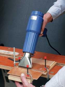

továbbá a művelet során gyorsan, pontosan illesztve kell dolgoznunk. A különféle műanyagok ugyanis viszonylag gyorsan megdermednek, és az első kísérletek során gyakorlatlanságunk miatt elkövetett hibákat újrahevítésük után sem mindig sikerül megszüntetni. A hajlításhoz általában 100 fok feletti hőmérsékletekre van szükség, ezért a hajlítást mindig vastag bőrből, bélelt textíliából készült munkakesztyűben végezzük. Mivel nem ismerjük a hajlítandó anyag képlékennyé válásához szükséges hőfokot, ezt próbák során hőlégfúvóval kísérletezzük ki. Legelőnyösebb a beállítható hőfokú pisztoly, pl. a Steinel HL 2005 E típusú (1), de az egyszerűbbek is megfelelnek a céljainknak. Ezen kívül használhatunk beállítható hőfokú sütőt, vastagabb fóliákhoz pedig hőfokszabályozó vasalót. A beállítható hőfokú elektromos sütőben nagyobb darabok felhevítésére is mód nyílik, de ilyenkor az egész anyagfelületet felhevítjük, ami olykor megnehezíti magát a hajlítást. Ha jól határoztuk meg a lágyuláshoz szükséges hőfokot és hevítési időt, akkor a beállítható hőfokú sütővel tudjuk a legideálisabban átmelegíteni a hajlítandó műanyagot, ami különösen a nagyobb daraboknál előnyös. A hőlégfúvó használata nehezebb, mert kritikus lehet, hogy milyen távolságból, és mennyi ideig fújjuk a műanyag munkadarab felületére a forró levegőt. Továbbá az sem lényegtelen, hogy a szélesebb munkadaraboknál jobbra-balra mozgatva kell az anyagot teljes szélességében felmelegítenünk. A terelő fúvóka szélessége ugyanis általában csak maximum 80 mm. Ennél szélesebb anyagot hosszabb ideig
3
melegítve, vízszintes mozgatása közben hevíthetünk fel a kellő hőfokra. Ez azonban hosszabb időt vesz igénybe, mert a meleg levegő áramából kikerülő felületrész hőt veszít, amit az ide oda mozgatott hőlégfúvóval kell pótolnunk. Mivel a műanyagok rossz hővezetők, a nem melegített felületeken bekövetkező folyamatos hőveszteséget hosszabb és a kelleténél kissé magasabb hőfokú levegő türelmes ráfúvásával tudjuk csak pótolni. Azonban arra nagyon ügyeljünk, hogy milyen mértékben növeljük a hőfokot, különben az anyag felülete megolvadhat, sőt esetleg túl is hevülhet anélkül, hogy teljes vastagságában képlékennyé válna. Ez pedig esetenként tönkre is teheti a munkadarabot. Előgyakorlással azonban ezt elkerülhetjük, és akkor „élesben” már kevésbé lőhetünk túl a célon. A hajlításoknak számos formájáról beszélhetünk, ám a leggyakoribbak a szögbe és ívbe hajlítások. A szögbehajlításnál mindig anyagvastagságnyi a hajlítási sugár, és maximum 5 mm-es anyagvastagságig próbálkozhatunk ilyen hajlításokkal. Mivel a műanyagok rosszul vezetik a hőt, csak a művelethez feltétlenül szükséges felületüket lágyítsuk meg. Ezt úgy érhetjük el, hogy a munkadarabot úgy fogjuk falapok közé, hogy csak a hajlításhoz szükséges felülete maradjon szabadon. Ez már csak azért is előnyös, mert így garantáltan sík marad a lefedett rész, a hajlítás műveletét pedig egyszerűbben végezhetjük el. Az ilyen hajlításokhoz célszerű oldalt megvezetett sablont készítenünk.
5
Ezzel egyben az élre merőleges hajlítást is biztosíthatjuk. A sablon élét a hajlítás vonalában, megfelelő sugárban mindig kerekítsük le. A lehajlítandó anyagrészre alulról csak vékony anyagot fogassunk fel, mert pl. a derékszögbe hajlítást a felfogott vastag anyag jelentősen akadályozza. Ha a szögbehajlításokhoz sütőben melegítjük elő az anyagot, akkor csak a hajlításhoz szükséges felület maradjon szabadon, és amint meglágyult a munkadarab, a sütőből kivéve azonnal hajlítsuk le a sablon sarkán. Hajlítás közben az anyagot kissé húzzuk szét, hogy kellően ráfeszüljön a sablon lekerekített egyenes élére. Az ilyen hajlítást hőlégfúvóval felmelegítve könnyebben elvégezhetjük (2). Ebben az esetben a hajlító sablont fogassuk fel egy asztal szélére, és a műanyag munkadarabot a hajlítás helyén hagyjuk szabadon. Ha a munkadarab szélesebb a fúvókánál, akkor a pisztolyt lassan ide-oda mozgatva igyekezzünk egyenletesen felhevíteni a szabadon hagyott anyagsávot. Amint azt érezzük, hogy az anyag kezd lágyulni, a hevítést óvatosan folytassuk, mert a vékonyabb anyagok ezután viszonylag hamar elérik a hajlításhoz szükséges képlékenységüket, és a kelleténél jobban meglágyult anyagokkal nehezebb bánni. A darab befogott szabad végét ilyenkor egy határozott mozdulattal hajlítsuk le (3).

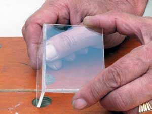

Maga a ragasztás művelete sem olyan egyszerű, mert a darabokat a megfelelő szögben egymáshoz kell erősítenünk. Erre a különféle erős ragasztószalagokat célszerű használnunk. A lapokat általában egymásra merőlegesen kell beállítanunk, amit derékszög segítségével végezzünk el, illetve ellenőrizünk (8). A lapok alkotta sarkokba ezt követően injekciós tű segítségével juttassuk be a ragasztószert. Ehhez természetesen hígfolyós oldószer szükséges, amit nagyobb darabok ragasztásához ugyancsak injekciós fecskendőbe célszerű felszívnunk. Ebből könnyebb folyamatosan a tű segítségével a sarok teljes hosszában a felületek közé juttatni (9). A ragasztószer plexi esetében lehet kloroform, sztiroloknál pedig üveges modellragasztó folyadék. A plexihez használhatunk pillanatragasztót is, ám akkor vastag tűt használjunk, amit közvetlenül a tubus csőrére húzzunk rá (10). A ragasztó adagolása akkor megfelelő, ha a folyadék teljesen benedvesíti az összeérő felületeket. Átlátszó anyagoknál ezt a folyamatosan üvegessé váló felületek jelzik (11). A foltos ragasztási csík pedig az egyenetlenül érintkező felületekre figyelmeztet. Pillanatragasztó rátöltésével ezt a hibát még orvosolhatjuk, de más híg oldószer pl. a plexinél erre nem alkalmas. A viszonylag könnyen oldódó sztiroloknál ez nem okoz gondot, mert az oldószer feloldja a kiálló részeket, és összepréselve legfeljebb oldalra türemkedik ki a felesleges anyag. Ilyen esetekben legalább 24 óra szükséges az oldószer teljes elpárolgásához és a kellő szilárdságú kötés kialakulásához. A darabokat összepréselő szorítókat csak ezt követően szabad eltávolítani.
14

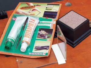

Nagyobb felületű ragasztásoknál, főként átlátszó anyagú munkadaraboknál ezek egysíkúságát még ragasztás előtt vízzel beinjektálva ellenőrizzük (12). A darabokat viszont csavaros szorítókkal összefogva ajánlatos egymáshoz szorítanunk (13). A pillanatragasztók használatakor a felületeket ajánlatos finoman fel is csiszolni, és csak portalanítás után zsírtalanítsunk. Plexi anyagoknál ez azért is fontos, mert a tükörsima felületek könnyen elmozdulhatnak egymáson. Az így elmattult felületek a ragasztó hatására kifényesednek, és a kötés is szilárd lesz. A kétkomponensű ragasztók közül lehetőleg az átlátszó anyagúakat válasszuk, különösen az átlátszó műanyagokhoz és akkor, ha réskitöltésre is szükség van. Ám mivel most a ragasztó anyaga sűrű, a jól adagolt és összekevert masszát kis spatulyával, vagy kenőlappal terítsük fel a ragasztás finoman felborzolt helyére. A munkadarab felületét ajánlatos ragszalaggal lehatárolva védeni a ragasztóanyag szétkenődésétől. A beállított és szorosan összefogott darabokat hagyjuk 24 óráig pihenni, hogy kialakulhasson a megfelelő szilárdságú kötés közöttük. A felesleges ragasztóanyagot azonban közvetlenül az összeszorításuk után húzzuk le a ragasztás helyéről, mert később erre már nem lesz módunk a felület felsértése nélkül. A megszilárdult ragasztóanyag fényes felületű kötést eredményez, és alkalmas különféle műanyagok nagy felületen történő összeragasztására is (14). Az ilyen kötések szilárdsága azonban eltérő lehet, ezért előtte érdemes próbaragasztással ellenőriznünk a kötés minőségét.
