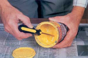

Van azonban egyszerűbb megoldás is. A beszáradt bőrős festéket csavarhúzóval szakítsuk be, vágjuk félbe, majd emeljük ki a beszáradt festékbőrt. A festéket keverjük fel, mert az állásban holtbiztos, hogy a sűrűje a doboz aljára ülepedett le, és keverés nélkül nem lenne megfelelő a fedőképessége. Ajánlatos némi hígítót is a festékhez keverni, hogy kedvezőbb legyen a konzisztenciája. A szemcsék ellen pedig egy kimustrált női harisnyával védekezhetünk. A harisnyát nyomkodjuk a festék mélyére, lecsúszását pedig egy gumigyűrűvel akadályozzuk meg. Az ecsettel megnyomkodva segítsük elő, hogy a festék átszivárogjon a harisnyán, majd ezt követően már szemcsementes, megszűrt festékbe mártogathatjuk az ecsetünket. A munka befejeztével csak annyi a dolgunk, hogy a harisnyát kiemeljük a dobozból, és többrétegű újságpapírba csomagolva kidobjuk. A festékre öntsünk egy ujjnyi hígítót, és a dobozt zárjuk le a fedelével. Ha viszont már csak kevés festék van a doboz alján, akkor nem érdemes tovább tárolnunk, mert az egy-két hónap múlva nagyon besűrűsödik, szinte használhatatlanná válik. A festék menynyiségét ezért mindig úgy válasszuk meg, hogy kevés maradjon az edényben, a maradékot pedig azonnal töltsük egy kisebb, tisztára mosott, jól zárható fedelű dobozba. Lezárása után kétszer átfogatva, a fedélre került festékréteggel biztosítsuk a doboz légmentes záródását.
