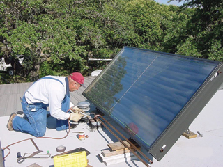

Rendszerünk egyik energiatermelő tagja a sík vagy vákuumcsöves napkollektor, természetesen az kiszolgáló hidraulikus és elektronikus vezérlőrendszerrel együtt. A Nap által termelt energia automatikusan arra a felhasználási helyre kerül, ahol a külső körülmények figyelembevételével a legjobban tud hasznosulni.
Magyarországon az 1 m2-re eső besugárzott energiamennyiség elérheti az 1300 kWh-t. Napkollektoraink - teljes kihasználtság mellett - a besugárzott energiamennyiség 35-60%-át, azaz 450-780 kWh-t (!) képesek évente és négyzetméterenként begyűjteni, vagy másképp fogalmazva; egyetlen négyzetméter kollektor évente 50-100 m3 gáz elégetését teszi feleslegessé.

A napsütés időtartama alatt a kollektorokon képződött hőenergiát hőcserélő készülék segítségével a puffer tartályba juttatjuk. A puffer felmelegített felsőrészéből táplálkozik a fűtésrendszer, amelyet minden esetben keverőszeleppel (termosztatikus vagy motoros) csatlakoztatunk a berendezéshez. A radiátorokból visszatérő lehűlt fűtővíz a tartály alsó csatlakozó pontjára kerül. Amennyiben a tartály tetején mért hőmérséklet alacsonyabb a beállítottnál (fűtés és melegvíz igénye), a kazán bekapcsol. Ezzel a hagyományos gázkazánoknál hatásfok növekedést érhetünk el, hiszen elkerülhető a rövid, de sűrűn ismétlődő fűtési ciklus. Ennek számszerű értéke a 15%-ot is meghaladhatja!
