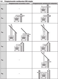

Füstgázelvezetés osztályozása CEN alapjánEzekben a készülékekben benne van minden lényeges elem, így a keringtető szivattyú, a zárt tágulási tartály, biztonsági szelep, kombi készülékek (használati melegvizet is készít) esetében pedig a hőcserélő, váltószelep, sőt sok készüléknél még a puffertartály is. Ezek tükrében érthető, hogy ez a fűtési mód miért is vált ilyen népszerűvé.

Az előzőekben elrettentésképpen vázolt esetek az úgynevezett "nyílt égésterű", ("B" típusú) készülékeknél fordulhatnak elő. A nyílt égésterű megnevezés azt jelenti, hogy a gázkészülék a helyiség levegőjét használja az égés táplálásához, és egyúttal az égéstermék visszaáramlás esetén bekerülhet a helyiség levegőjébe.
Szerencsére ma már minden gázkészülékgyártó termékpalettáján megtalálhatók az úgynevezett "zárt égésterű" ("C" típusú) készülékek, és ezek lassan ki is szorítják a nyílt égésterűeket, már csak azért is, mert a nyílt égésterű gázfogyasztó készülékek felállításával kapcsolatosan elég jelentős megkötéseket tartalmaz a jelenleg hatályos Gázipari Műszaki Biztonsági Szabályzat (GMBSz).
A zárt égésterű készülékek - ahogyan azt nevük is mutatja - a helyiségtől hermetikusan elzárt égéstérrel rendelkeznek, ami azt jelenti, hogy az égéshez szükséges levegő közvetlenül a szabadból kerül a készülék égőszőnyegéhez, és az égéstermék sem juthat ki a helyiség levegőjébe.
Ezek a készülékek speciális égéstermék-elvezető rendszert tartalmaznak, és több változatban készülnek. Az egyik lehetséges megoldásnál egy duplafalú "kéményt" alkalmaznak; a belső csőben áramlik az égéstermék kifelé, míg az égést tápláló levegő a külső köpenyben áramlik befelé. A másik alapvető megoldásnál a két cső szétválik egymástól; van egy égésterméket elvezető kéményünk, és van egy égéslevegőt szállító másik csövünk, amellyel akár egy oldalfali nyíláson keresztül juttathatjuk a levegőt a szabadból a zárt égéstérbe.
A zárt égésterű fűtőkészülékek égéstermék elvezetésének kitorkollása lehet a tető felett, de lehetséges oldalfalon keresztül is. Ezeknek szabályait a fentebb már említett GMBSz igen részletesen tartalmazza, betartása kötelező, tehát ennek megtervezése, elkészítése mindenképpen szakértő tervező és kivitelező igénybevételét teszi szükségessé.
Levegő-/füstgáz elvezetési lehetőségei 20kW-ig Amikor egy ilyen készülék beépítése szóba kerül, mindig felvetődik egy fontos kérdés: hol is vezethetjük és milyen hosszú lehet a kémény? Hogy hol vezethetjük, azt a GMBSz előírásai alapján kell meghatározni, az pedig, hogy milyen hosszúságú lehet, az gyártmánytól függ, és a gyártók a műszaki adatok között megadják. Azonban ezzel az adattal is csínján bánjunk, mert ez az égéstermék elvezető rendszer összhosszát jelenti. Hogy a tényleges hosszt megtudjuk, figyelembe kell vennünk a beépítendő idomok egyenértékű hosszát, ezt levonva az összes megengedhető hosszúságból kapjuk meg a tényleges egyenes csőhosszt.
