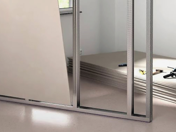

Az alaptechnológia egyszerű, a gipszkarton lapokat fa, vagy inkább acéllemezből kialakított vázelemekre kell felcsavarozni. Általában az UD idomok szélső tartókként használatosak, és ezekbe illeszthetők a függőleges rögzítő idomként szolgáló CW idomok. Ezek 50, 75 és 100 mm széles, 0,6 mm-es horganyzott acéllemezből készült 4 m hosszúságú idomok. Ezeken kívül használatosak még épületszerkezetekhez való rögzítéshez 30 mm széles UD idomok, és az álmennyezetek, egyéb alá függesztett vázhoz CD 60 mm-es tartóidomok. Szegélyeként használhatók UA idomok is. Az utóbbiakat inkább szakemberek alkalmazzák bonyolultabb szerkezeti vázak kialakításához
A szükséges vázat természetesen fából is el lehet készíteni, ám ehhez csak minőségi faanyagot ajánlatos használni. A tartóvázat 40x40 mm-es staflikból, egymásba eresztett kötéssel szokás kialakítani, mint ahogyan az esetleges összekötő elemeket is, ám ezeknek csak a szélességük legyen 40 mm, a vastagságuk 25-30 mm közötti is lehet. A favázak éppen ezért munkaigényesebben készíthetők el, mint a fémidomokból összeállítottak, amelyeket csak méretre kell vágni, és egymásba illesztve szerkezeti csavarokkal könnyen összeerősíthetők.
Borítás
A borításként használt gipszkarton lapok általában 9,5; illetve 12,5 mm vastagok, táblaméretük többnyire 1200x2000 mm, könnyen vághatók, késsel bemetszve darabolhatók. Ívelt formák kialakításához pedig vagy gyárilag vagy saját kezűleg beirdalt gipszkarton lapokat célszerű használni. A méretre szabott lapok fémvázra rögzítéséhez 25 mm-es gyorsépítő-, fához pedig 35 mm-es csavarok használhatók. A csavarok a lapok vágott éleitől 15 mm távolságba, és egymástól 250 mm távolságba legyenek. Ezek betartása alapvetően fontos, ha az egyszerűbb belsőépítészeti munkákat saját kezűleg szeretnénk kivitelezni.
