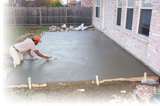

Aljzat és zsaluzás
Csak megfelelően előkészített, kellően tömör és szemcsés altalajra lehet betont fektetni, és mindig gondoskodni kell a víz elvezetéséről. A talaj tömörítését hengerléssel,
vibrálással vagy döngöléssel lehet elvégezni, míg a megfelelő vízelvezetés érdekében az altalajnak és a betonfelületnek egyaránt enyhe lejtést kell adni. Ha az altalaj a betonterítés pillanatában nem kellően tömör, akkor a talaj utólagos – és nem egyenletes – tömörödése következtében a betonburkolat megreped. A betonfelület alá jutó víz még a leggondosabban előkészített és tömörített altalajból is kimoshatja a finomszemcséket, így a betonburkolat ezen a helyen megsüllyed, míg máshol „szilárdan alátámasztva” marad. Mindezek következtében a burkolat először megreped, majd a folyamatos terhelés hatására összetöredezik.
Télen a betonozás megkezdése előtt a talajról el kell távolítani a havat és a jeget – fagyott altalajon tilos betonozni. A kicsapódott vizet mindig el kell távolítani, de ne próbáljuk meg ezt a vízréteget cementszórással felitatni, ugyanis ezzel csak növekszik a repedések kialakulásának veszélye.
A zsalukat úgy kell felállítani és megtámasztani, hogy mozgás nélkül képesek legyenek elviselni a beton által kifejtett nyomást, így nem kell tartani attól, hogy a zsaluzat elmozdul és a felület megreped.

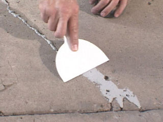

Hajszálrepedések
A hajszálrepedések véletlenszerű finom repedések vagy pókhálószerű hasadások hálózata a beton vagy a habarcs felületén, melyek a beton túl gyors kiszáradása vagy a nem megfelelő utókezelés miatt alakulnak ki. Ezek a repedések rendszerint már a beto
nozást követő napon, de legkésőbb az első hét végén megjelennek. Ritkán haladják meg a 3 mm-es mélységet, és leginkább akkor láthatók szabad szemmel, amikor a nedves felület elkezd kiszáradni. A hajszálrepedések nem befolyásolják a beton szerkezeti épségét, és csak ritkán vannak hatással a beton tartósságára vagy kopásállóságára. A hajszálrepedés kialakulásának oka lehet a túlvizezett beton és a keverék túlvibrálása. Ilyenkor a beton felső rétege nagy víztartalmú finomhabarcsból áll, ami fokozottan érzékeny a kiszáradásra. Ezért nagyon fontos a jó betonösszetétel és a konzisztenciához igazodó bedolgozási módszer megválasztása.

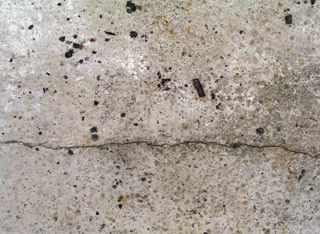

Plasztikus zsugorodási repedések
Közvetlenül a beton bedolgozása után keletkeznek a keverővíz gyors elpárolgása és a beton utótömörödése miatt. Ez a jelenség tapasztalható akkor is, ha a zsaluzat vagy a betonnal érintkező talaj hirtelen elszívja a vizet a betonból. Ott, ahol sok vizet veszít a beton, jobban tömörödik, míg ahol nem veszít vizet, ott alig. A helyenként eltérő mértékű utótömörödés miatt húzóerők ébrednek a betonban, aminek az a korai időszakban nem tud ellenállni, így akár 1 mm-es vagy annál szélesebb repedések is létrejöhetnek. Ezek a jelenségek a vízszintes szerkezeti részeken (pl. födém, járófelületek) a leggyakoribbak. Jó tudni, hogy minél magasabb a beton tervezett szilárdsága, annál nagyobb a veszélye az ilyen jellegű repedések kialakulásának.

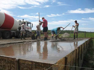

A beton elhelyezése és tömörítése
A betonfelület kialakítása egy vagy több rétegben is történhet. A betonozás rétegvastagságát 10-40 cm között célszerű megválasztani. Mindig ügyelni kell az egymásra kerülő rétegek átvibrálására. A töppedésből adódó repedésképződés csökkenthető a beton utólagos átvibrálásával.
Utókezelés
Az utókezelés fontos lépés a tartós, repedésmentes betonfelület létrehozásában: ezt a munkálatot a lehető leghamarabb el kell kezdeni. A
nagy párolgást előidéző körülmények (pl. alacsony páratartalom, magas hőmérséklet, közvetlen napsütés, erős szél) az éppen szilárduló beton gyors, idő előtti kiszáradását okozzák. A kezelés lehet locsolás/permetezés (vigyázat, locsolással könnyen kimoshatjuk a beton felső részének cementtartalmát!), vizes zsákkal vagy szövetanyaggal való takarás (az anyagot folyamatosan, legalább 3 napig nedvesen kell tartani), vízzel való elárasztás vagy párazáró szer alkalmazása. A párazáró szer használatának nagy előnye, hogy lesimítás után azonnal felhordható a friss betonfelületre.
