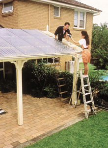

Számtalan esetben a terasz fölé tető is kerül. Vannak esetek, hogy ezek már eleve az építés során elkészülnek, ami azzal az előnnyel jár, hogy az építőmesterek végzik a kivitelezést. Tudják, hogy a terasztetőt miként kell szivárgás-mentesen az oldalfalhoz csatlakoztatni, ügyelnek a lejtésre is, továbbá a csapadékvíz elvezetését is szakszerűen megoldják. A tető lejtését némely esetben az épület adottságai hátrányosan befolyásolják, azaz az ideálisnak mondható 30 fokos lejtésnél kisebb is lehet. Ha az uralkodó szélirányba van a terasz fedése, akkor nemcsak a lejtése, de a beverődő csapadékvíz elleni védekezésre is nagyobb figyelmet kell fordítani, amit az eresz alá csatlakozó és a tetőre simuló megfelelő méretű és tömítést biztosító lemezeléssel kell megteremteni. A tető felületének nagysága sem lényegtelen, mert téli hó súlyával is számolni kell. Erre a tartóváz szilárd összeállításával és a tartóelemek közötti távolságok jó megválasztásával lehet felkészülni, mégpedig a különféle fedőanyagok teherbírását is figyelembe véve.
A fedőanyagok választéka különféle elvárásoknak tesz eleget és a tulajdonságaik sem egyformák. A különféle anyagú és profilozású műanyaglemezek bármelyike alkalmas teraszok fedésére is, ám nem árt azt is tudni, hogy a nagy térfogatsúlyú fedőanyagok esőben bizony sokkal csendesebbek a profilírozott vagy üregkamrás műanyag fedőlemezeknél. A tartóvázra szerelésüknél csak a gyártó által kifejlesztett megoldások és különféle gumibetétes elemek garantáltan szivárgásmentes rögzítést, amelyek érthetően kissé megdrágítják az alkalmazásukat. Viszont az ilyen tartóvázak a korrekt vízzáráson túlmenően tartósak és esztétikusa kis. Ha tehát átgondoljuk a szükséges és kézenfekvő szigetelési követelményeket, és azokat meg is valósítjuk, akkor nagy valószínűséggel elkerülhető a terasz beázása még nagyobb viharok idején is.
