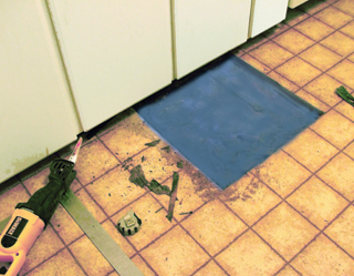

Vannak esetek, amikor a leső tárgy nemcsak egy kis krátert, hanem hosszú repedést okoz. Az is megeshet, hogy a lap hibás leragasztása miatt a sarka is letörik, vagy az egész lap, netán a mellette levő is több helyen bereped. A sérült lap(ok) azonban ritkán billennek ki a helyükből, mert a ragasztó ezt megakadályozza. Az ilyen repedési vonalakat eltüntetni csak úgy lehet, hogy a sérült elemeket új lapokkal cseréljük ki. Ezért érdemes megőrizni a burkoláskor megmaradt néhány kerámialapot! Egy-két csempelap beszerzése ugyanis teljesen reménytelen ügy, így a pótlásra csak ez a lehetőség marad!
A sérült lap kiemelését úgy kell megoldanunk, hogy közben több lap már ne sérüljön meg. Ehhez előbb a fuga anyagát kell a lapok körül eltávolítani. Ez a munka széles fugák esetén sarokcsiszoló tárcsájával könnyebb, keskeny fugáknál már sokkal nehezebb; csak vékony fűrészlappal lehet óvatosan elvégezni. Minden esetben ferdén tartott - kerámiához használatos vágókorong - élével csiszoljuk ki a felesleges anyagot. A sarkoknál elég kritikus a művelet, de hálós kötésbe rakott felületnél vágáskor nagyon óvatosan túlhaladhatunk a sarkokon. Ügyeljünk arra, hogy a művelet közben ne sértsük meg a szomszédos ép lapok szélét. Ezt követően a hibás lap(ok) közepét a legnagyobb repedésnél is vágjuk be, majd falvésővel fokozatosan távolítsuk el a lap összes darabját.
A vésést a megkötött ragasztó rétegének a felvésésével folytassuk. Az ép lapok éléről is csiszoljuk le a fugaanyag maradványait, majd az aljzatra terítsünk flexibilis csemperagasztót, és illesszük helyére az új burkolólapot. A fugahézagokat hézagolókkal állítsuk be pontosan, majd gumikalapáccsal ütögetve állítsuk szintbe a beillesztett padlólapot. A fugákat másnap már gyorsan besimíthatjuk, amihez természetesen az eredetivel azonos színű anyagot használjunk, majd alaposan zömítve simítsuk le az anyag felületét. A sérüléseknek ugyan többé-kevésbé így nyoma vész, ám a jövőben nem árt óvatosabbnak lenni, hiszen az ilyen javítások nem mindig járnak kellően kielégítő eredménnyel.
