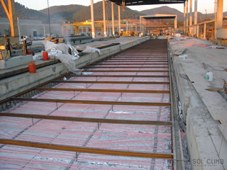

Járdafűtés
A hó és jég évről-évre mindig jelentős személyi balesetek és dologi károk okozója. De a közlekedés biztonságához szükséges hóeltakarítási és sózási költségekre is évente több tízmillió forintot kell fordítani.
A villamos felületfűtési rendszer alkalmazásával a gépkocsi be- és kihajtók, rámpák, lépcsők, járdák, utak és hidak hó- és jégmentesítése nagy ráfordítások nélkül is lehetséges. A felülethőmérséklet- és nedvességérzékeléssel kombinált elektronikus szabályozás az érzékelőktől kapott jelek függvényében a beállításoknak megfelelően önműködően be- és kikapcsolja a fűtést. A fűtési rendszerrel a közlekedési területek hó- és jégmentesítéséhez szükséges idő- és anyagráfordítások elmaradnak. A sózások következtében fellépő másodlagos károk elkerülhetők, ez jelentős hozzájárulás a környezetvédelemhez.
Kisebb felületek villamos fűtésénél, pl. lakóház bejáratok, egy közvetlenül a felszín alá beépített hőmérsékletérzékelővel a szükségtelen energia-felhasználás is elkerülhető. A felületek gazdaságos fűtéséhez azonban elengedhetetlen a megfelelő szabályozás.
A szokásos elektromechanikus vagy külső hőmérsékletérzékelős termosztátokkal szemben a gazdaságos üzemeltetéshez, külső talajhőmérséklet és nedvességérzékelővel rendelkező elektronikus szabályzó rendszerre van szükség. Ez a rendszer csak akkor kapcsol, ha a feltételek adottak (talajhőmérséklet a beállított érték alá került és nedvesség - hó, eső, dér stb.- is jelen van, amely ráfagyhat a felületre). A fűtési rendszer leolvasztás után kikapcsol, mert valamelyik feltétel megszűnt. Így akár 80%-os energia-megtakarítás is elérhető a hagyományos rendszerekkel szemben. Ha figyelembe vesszük a havas napok számát, a rendszert viszonylag ritkán kell bekapcsolni, egy leszárítás pedig 6-8 órát vesz igénybe, az időjárástól függően.
Kültéri fűtéseknél a burkolat fajtájának megfelelő teljesítmény igényt (W/m2) kell a fűtendő felülettel (m2) megszorozni. Az így kapott teljesítményt kell egy, vagy több fűtőkábellel beépíteni. Sok esetben nem szükséges a teljes felületet fűteni, elegendő csak a keréknyom alá fűtőkábelt rakni: pl. 11 m hosszú 2 x 50 cm-es nyomsáv fűtésére beton burkolatban kb. 2700 W szükséges.
