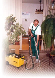

A nagy méretű szőnyegek tisztítását célszerűbb speciális szőnyegtisztító géppel elvégezni. Ezeket kölcsönözni lehet, ahol a típusnak megfelelő tisztítószert is mellékelik hozzá. A normál vizes tisztítók bérleti díja általában napi 3500 Ft, a korszerűbb aquafilteres gépeké pedig 4500 Ft, elég magas, 20000 Ft körüli kaució mellett.
A gépek használata egyszerű, a tisztítást ezekkel is sávonként fokozatosan kell elvégezni, de nem árt némi szikkadás után keresztirányban is Esetenként kétszeres tisztítás szükségesújból átmenni az egész felületen. A felület túlzott átnedvesítését azonban kerülni kell. A szőnyegre a kiszáradásáig rálépni tilos. A nedves tisztításnál az anyag egyenetlen átnedvesedése miatt gyakori a felület hullámosodása, ezt azonban újbóli átnedvesítéssel korrigálni lehet. A lényege az, hogy a tisztítást sávonként és folyamatosan végezve ne nedvesítsük túlságosan át a szőnyeg anyagát.
