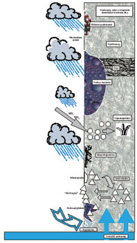

A víz felvételének mechanizmusai az épületeknélA nedvesség káros hatásai a falazatbanA nedvesedés káros hatásainak csökkentése hidrofobizálással
Hogyan kerül víz a falba?
A nedvesség egyrészt pára formájában a környező levegőből történő kondenzációval, vagy folyékony formában az építőanyag kapilláris felszívóképessége következtében juthat a falba, és ott károkat okoz. Három lényeges forrás van, amellyel jelentékeny mennyiségű víz kapillárisan felszívódhat:

Sematikus összehasonlítás a kezeletlen, a szigetelt és a hidrofobizált falak között.A szilikonok gyakorlatilag korlátlan felhasználási lehetőséggel rendelkező alapanyagok. Elsősorban rendkívüli hő- és hidegállóságukat, víztaszító- és leválasztó hatásukat, elektromos tulajdonságaikat, rugalmasságukat és nem utolsósorban a környezettel való összeférhetőségüket hasznosítják.
