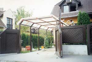

Nézzünk néhány tippet arra, hogy hol érdemes használni a Twinlite polikarbonát paneleket. Az egykamrás, 4, 6, 8 mm vastag elemek tetőszerkezetben nem alkalmasak, ezek elsősorban belsőépítészeti megoldásokhoz lettek kifejlesztve. Nagyon esztétikusak lehetnek belső ajtókba, üveg helyett szerelve, ráadásul - például ott, ahol kisgyerek is van - teljesen veszélytelen a törés szempontjából. Klasszikus felhasználási terület a zuhanykabin. Itt ne csak a készen vásároltakra gondoljunk, hanem a fürdőszoba egyedi kialakításához igazodó megoldásokra is. Fürdőszobában és lakószobákban egyaránt igényes térelválasztókat alakíthatunk ki ebből az anyagból, az adott célnak megfelelően a víztiszta, az opál, vagy a bronz változatokat alkalmazva. Érdekes, egyedi elképzeléseket is megvalósíthatunk. Egy helyen például rejtett világítást helyeztek el bronz-színű panel mögött. Nagyon jól mutatott.
Tetőszerkezetként, illetve olyan oldalfalnál, ahol szélnyomással is kell számolnunk, ott a 10 mm-e és az ennél vastagabb, két- és háromkamrás panelek használatát javasoljuk. Szilárdsági szempontból a 16 mm-es - megfelelő vázszerkezetre szerelve - már tökéletesen elegendő, az ennél vastagabb paneleket inkább a hőszigetelési tulajdonságok további javításához alkalmazzuk, pl. télikert kialakításakor, terasz beépítéshez, melegházhoz stb.
A polikarbonát lapok a vastagságuktól függően meghatározható mértékben hajlíthatók (3). Az ún. sugárszorzó a Twinlite-panelek esetében 150 cm, ez azt jelenti, hogy pl. a 10 mm vastag lemez 150 cm-es körívben, a 16 mm-es 240 cm-es körívben hajlítható meg, szálirányban (cella irányban). Kis mértékben erre merőlegesen is "lehet csalni", de ezzel nagyon óvatosan bánjunk. Ez a hajlíthatóság például nagyon szép előtető megoldásokra nyújt lehetőséget. Terasz, loggia beépítéseknél a Twinlite-paneleket tolóajtóként, elhúzhatóan érdemes keretbe szerelni. Láttunk ugyanebből az anyagból készült medence borítást, és kifejezetten szépen megvalósított, félig nyitott garázst, amelynek a teteje készült cellás szerkezetű polikarbonátból.
