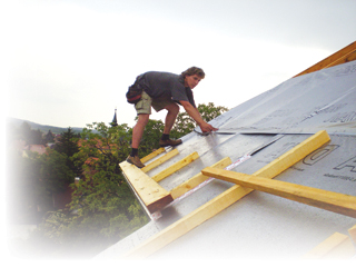

  • A tető fedőanyaga alatt megfelelő keresztmetszetű szabad szellőző keresztmetszet. Ez minimum 5 cm-es ellenléccel biztosítható, természetesen még kell levegő belépéshez és kilépéshez is megfelelő szabad keresztmetszet.
  • A nyáron felhevült fedőanyag sugárzó hőjét célszerű visszaverni úgy, hogy közben az alátétfólia páraáteresztő is legyen, de ne legyen lyukas. Ez egy igen nehéz feladat, jelenlegi ismereteink szerint csak egy fémmel (titánnal) sikerült ezt a két egymásnak ellentmondó követelményt egészen jó eredménnyel, tartósan összebékíteni.
  • A belső oldalra (télen fűtött), minden esetben kötelező egy zárt, nagy- esetleg mérsékelten nagy pára-ellenállású anyag, amely a levegő számára átjárhatatlan.
