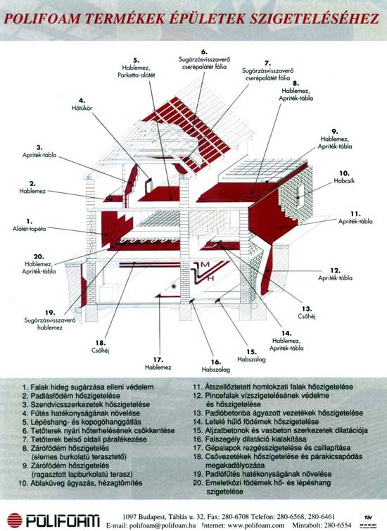

aA szomszédos oldalon látható rajzzal már találkozhattak olvasóink. A Polifoam cég ezen a rendkívül összetett ábrán mutatja be, hogy egy épületen milyen sok helyen jelenik vagy jelenhet meg a polifoam-hab szigetelő anyag. A következőkben ezt a rajzot fejtjük ki egy kissé részletesebben, s ezzel egyben körüljárjuk az épületek hő- és hangszigetelésének egy jelentős területét.
A polifoam tulajdonképpen egy cég neve (Polifoam Műanyagfeldolgozó Kft.), mégis szinte mindannyian egy anyagra gondolunk a név hallatán, talán ezen belül is arra az összetekert matracra, amely a túrázok legpraktikusabb fekhelye. Pedig ez a felhasználási lehetőségeknek csak egy kicsiny töredéke, az épületek szigetelésében sokkal nagyobb szerep nyílik számára. Az alapanyag valamennyi esetben azonos; habosított polietilén. Ez az anyag kiváló hő- és hangszigetelő tulajdonságokkal rendelkezik, -60...+ 90 C° között stabil marad, nedvességre és vegyi anyagokra nem érzékeny, a rovarok és rágcsálók sem kedvelik. Külön előny, hogy kellemes, könnyű vele dolgozni, nem szúr, nem porol, egészségre ártalmatlan, házilag is egyszerűen beépíthető.
b Az átfogó rajzon látható valamennyi szigetelő termék alapanyaga polietilén hab, melyet azután a felhasználási feladatoknak megfelelően különböző módokon dolgoznak fel. Menjünk tehát végig az ábra számozása szerint, mire is használhatjuk a polifoam-hab termékeket.
A Polifoam cég alapterméke a hablemez, anyagszerkezetéről és szigetelési tulajdonságairól ugyanazt lehet elmondani, mint amit a zárt cellaszerkezetű polietilén habokról korábban már elmondtunk. A kiváló hőszigetelő tulajdonságán kívül nagyon jól alkalmazható lépés- és kopogóhangok csillapítására is, így kifejezetten ajánlható födémek szigetelésére. Jól bevált például 2-3 mm vastagságban szalagparketta alá fektetve (a), különösen, ha a széleknél polifoam habszalagot is használunk. Így hő-és hanghídmentes szigetelést hozunk létre, és intenzíven csökkenthetjük a parketta keményen kopogó hangját. Jól bevált a hidegburkolatok alatt alkalmazva az ún. úsztatott betonos megoldással is. Hangszigeteléshez 2-20 mm, hőszigeteléshez 20-45 mm vastag hablemezt kell elhelyeznünk, és erre kell öntenünk az "úszó" betonréteget, mégpedig úgy, hogy a széleken dilatációs hézagot biztosító habszalaggal szigeteljük el az oldalfalaktól. Az úszó betonra a hagyományos ragasztóhabarcsokba fektethetjük a kerámia vagy csempe burkolatot (b).

A polifoam apríték-tábláról már két évvel ezelőtt írtunk, amikor még abszolút újdonságnak számított. Azóta elmondhatjuk, hogy a gyakorlatban is jól bevált. Ez az anyag egy hulladékhasznosítási eljárás során keletkezik; a hablemezek és egyéb termékek gyártása során a szélezési, vágási hulladékokat keskeny csíkokra vágják, majd egy speciális berendezésen hőkezeléssel és nyomással formázzák. Az apríték-tábla hőszigetelési tulajdonságai megközelítik a hablemezekét, ugyanakkor olcsóbb, mint az eredeti termék. Emellett új tulajdonságként jelentkezik a jó pára- és vízáteresztő képessége, ami további felhasználási területekre is alkalmassá teszi, pl. zöldtető (c). Az épület számos helyén bevált szigetelő anyagként. Alkalmazhatjuk kétrétegű, szendvicsszerkezetű oldalfalak szigetelő anyagaként (d), elemes burkolatú terasztetők zárófödémének hőszigeteléseként (e), átszellőztetett homlokzati falak és pincefalak szigeteléseként (f), pince födémszigeteléseként egyaránt. Ellenálló képessége miatt bevált a zöldtetők alatt és úsztatott beton alatt is. Lépés- és kopogóhang szigetelési tulajdonságai igen jók.

Egy újabb érdekes, ma már elterjedten használt alkalmazási terület a hőtükör. Itt a vékony hablemez alufólia borítást kap, amely a hősugarak számára tükörként viselkedik. Ezt a hőtükröt a radiátor mögé helyezve (h) lényegesen növelhetjük a fűtés hatékonyságát. A radiátor nem melegíti fölöslegesen a mögötte lévő falfelületet, ugyanakkor visszaveri a hősugarakat a helyiségbe, így a sugárzott hő is hozzájárul a melegérzet keltéséhez.
Hasonló anyagszerkezetű a sugárzás-visszaverő hablemez is; a polietilén hablemez egyik oldala 9 mikron vastagságú alufólia borítást kap. Ezzel az alufólia kiegészítéssel viszont jól alkalmazható a tetőszerkezetekben, akár a tetőterek nyári hőterhelésének csökkentésére, akár a belső oldal páralecsapódásának csökkentésére. Egyszerűbb és olcsóbb megoldásban (i) a sugárzás-visszaverő hablemez közvetlenül a cserép alá kerül, a szarufák közé szálas anyagú hőszigetelést érdemes tenni (megjegyezzük, hogy elvben ez is lehetne polifoam, de nem lenne gazdaságos), ennek belső oldalára - a burkolat fölé - pedig polietilén fóliát párafékezőnek. Az igényesebb kivitelnél (j) ezt a sima PE fóliát érdemes kiváltani 5 mm vastag polifoam sugárzásvisszaverő fóliával.

Ugyanez az anyag jól bevált a padlófűtés kiegészítéseként is. A sugárzás-visszaverő hablemez közvetlenül a teherhordó födémszerkezetre kerül, felfelé az alufólia borítással (k). Erre PE védőfólia kerül, majd rá a fűtési csőhálózatot is magába foglaló beton vagy más ágyazó anyag. Ez a megoldás javítja a fűtés hatékonyságát, mert szigetelésével gátolja a födémszerkezet felmelegedését lefelé, a hőtükör pedig javítja a fölötte lévő rétegek hőhasznosítását.

Még egy fontos terület van a polifoam építészeti alkalmazásainak, ez a szigetelő csőhéj. Háromféle alapkivitelben készítik: A "normál" változat a szürke PE habból áll, az "alumínium fóliás" felületét sugárzás-visszaverő fóliával látják el, az "égésgátolt" változat pedig az ún. nehezen éghető kategóriába tartozik. Mindegyiket gyártják előhasított vagy hasítás nélküli kivitelben. Egy teljesen új szerelésnél igen könnyű bánni a hasítás nélküli változattal, mert egyszerűen csak rá kell húzni a csövekre, és igen jó szigetelési eredményt érhetünk el. Utólagos csőszigetelésnél erre nincs mód; erre használjuk az előhasított csőhéjakat.
