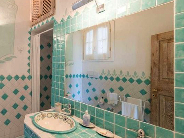

A falba hajtott tartócsavarokra kissé körülményes a mosdó felerősítéseA felülről beépített mosdók mostanság talán a legkedveltebbek. Rendkívül gazdag a formaválasztékuk és pultba, szélesebb előfal tetejére, vagy mosdószekrénybe egyaránt beépíthetők. Jellegzetességük, hogy a peremük kiáll a pultból, és bármilyen síkfelületre könnyen ráépíthetők. Könnyű aláépített szekrényrészekkel kiegészíteni, és így a szifon is rejtve marad, bár az ilyen mosdók alá az elegáns kivitelű szifonok bármelyike takarás nélkül is felszerelhető.
Alapként a szokásos konyha pultok bármelyike, vagy egyéb anyagból épített és többnyire csempével burkolt pultok is megfelelnek. A mosdó széle mindig fedi a kivágott nyílást, de ezért a szélek mentén alapos szigetelés szükséges, sőt a perem alatt is előnyös a talpat szigetelőanyagba ágyazni. Ez a mosdótípus, jellegzetes formáival a mediterrán jellegű fürdőszobáknak is kedvelt darabja.
