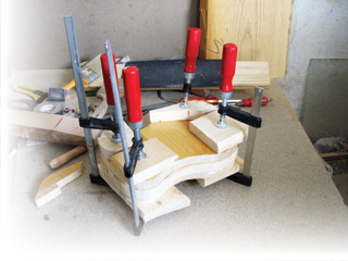

Amióta elterjedtek a ciánakrilát alapanyagú, közismert nevükön a pillanatragasztók, elsőre mindenki ezt választja a javításokhoz. Ezek a ragasztók ugyan valóban gyorsan megszilárdulnak - ha nem is egy pillanat alatt - ám mindegyik változatuk csak szinte hézag nélkül összeilleszthető darabok Egy apró csepp pillanatragasztó csavarbiztosításként is alkalmazhatórögzítésére alkalmas. A kötési idejük általában 1 perc, terhelhetőségüket azonban többségükben 1 óra múlva érik el.

Tény, hogy a ragasztók szinte minden esetben létrehoznak valamilyen kötést, de ezek csak akkor lesznek tartósak és terhelhetők, ha az anyaghoz és a feladathoz ideális ragasztóanyagot használunk és a darabokat elmozdulás ellen egymáshoz préselve rögzítjük.
