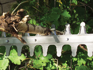

A Bosch sövénnyírói között 650 W-osat is találtunk, melynek akár 700 mm hosszú vágókésével a komolyabb sövényállomány ritkítása sem okoz problémát. Szintén a teljesítményt jellemzi az akkus gépeknél az akkumulátor V/Ah adata, amely az alkalmazott akkumulátor feszültségét és tárolóképességét mutatja. Rezgésszám alatt a kések egymáshoz képesti elmozdulásának percenkénti értékét értik a gyártók. A vágási hossz a kés hossza, ami gyakorlatilag a vágható legnagyobb sövényszélességet jelenti cm-ben, míg a vágási vastagság mm-ben mutatja az elvágható legnagyobb ágvastagságot.
A fiatal sövények még gyenge, vékony ágakból állnak, de ha régi, öreg sövényünk alakítását akarjuk ezután géppel végezni, akkor minél nagyobb késtávolságú (vágási vastagságú) gépet vásároljunk; és persze a nagyobb teljesítmény sem árt. Találkoztunk több olyan géppel, melyek akár 24mm vastagságú ágat is képesek elvágni. Természetesen ilyen kemény igénybevételnél a pengék is gyorsabban kopnak, bár általánosságban elmondható hogy a nagy késtávolságú és teljesítményű berendezések pengéi speciális acélból és különleges élezéssel készülnek. Ennek megfelelően a kard esetleges cseréje is meglehetősen drága. A késhegyek biztonsági megfontolásokból a legtöbb esetben lekerekítettek.
